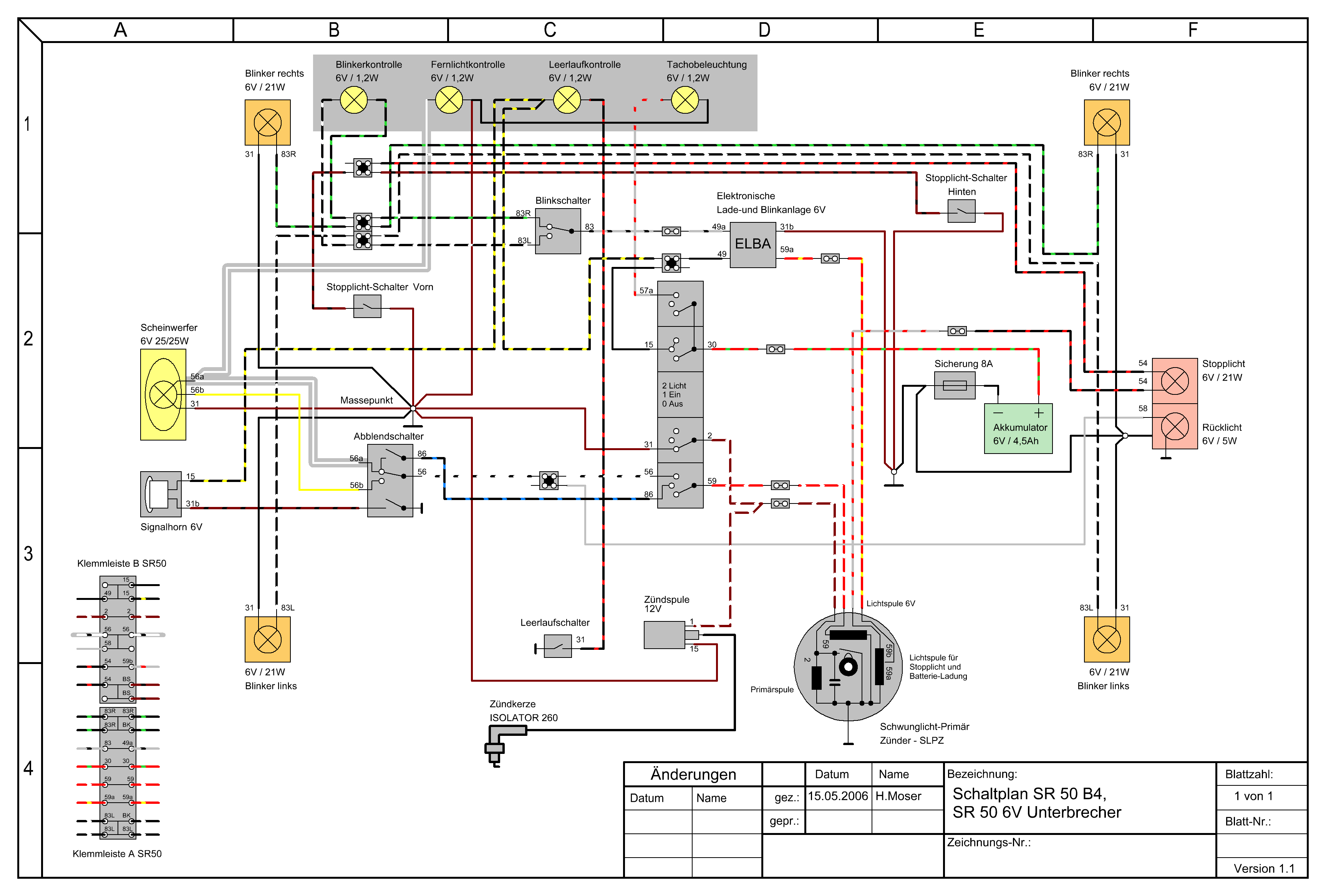

Założyłem że dla tego schematu SR50:
https://obrazki.elektroda.pl/10_1251577737.png
przy
1) włączonych długich
2) napięciu z aku podanym kablem niebiesko-czarnym na punkt (86),
3) wciśnięciu przycisku sygnału,
do aku równolegle podłączone są włókno od długiego i cewka od świateł.
Blacha napisał(a):Może się mylę ale wydaje mi się że jeśli już to większy prąd poszedłby na żarówkę, ponieważ przy włączonych długich szedłby na nią prąd z cewki plus przy wciśnięciu przycisku- prąd z akumulatora.
Grzegrzyk napisał(a):W takim wypadku jedyne co zaświeci bardziej niż zwykle to akumulator. Użycie błysku przy takim podłączeniu jest bezpieczne tylko na światłach mijania przy błysku na włączonych drogowych zniszczysz akumulator.
No właśnie się zastanawiam czy przypadkowe wciśniecie przycisku przy włączonych długich zaszkodzi jakoś zauważalnie ( nie wiem jakie rezystancje mają cewki od świateł 6V).
I czy bardziej napięcie z aku zaszkodzi cewce, czy przemienne (nieograniczone) napięcie z cewki akumulatorowi.
Ja się bardziej bałem, że przy wyłączonym silniku ktoś niepoinformowany zacznie się bawić i "błyskać" przy przypadkowo włączonych długich i spali cewkę.
No i napięcie z "+" aku będzie teraz w przełączniku, więc kable i lutowania muszą być OK, żeby nie było zwarć.
