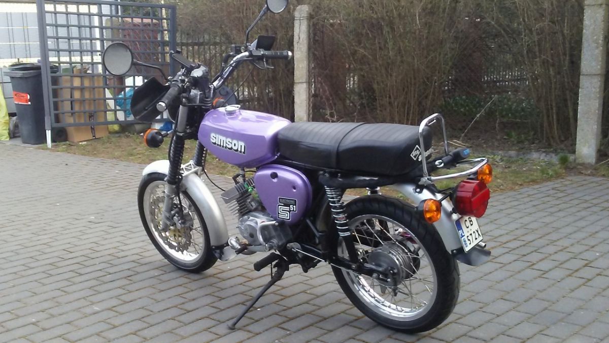

Dobra, teraz aktualizacja prac.
Jak już mogliście się domyślić z jednego z moich wcześniejszych postów, masza powiedziała, że simson już nie ma być zielony, że teraz ma być fioletowy ma być Szczerbol Jest to ostatni kolor który JA bym wybrał do simsona. Teraz to już chyba najbardziej waginosceptyczny simson na tym forum, ale jestem ciekaw waszej opinii. Komentujcie i... obrzygujcie? Ninja
[Obrazek: 4497101900_1649438010_thumb.jpg] [Obrazek: 3996320800_1649438010_thumb.jpg] [Obrazek: 9094645500_1649438010_thumb.jpg]
[Obrazek: 4728563200_1649438076_thumb.jpg] [Obrazek: 5936406700_1649438077_thumb.jpg] [Obrazek: 3531550500_1649438076_thumb.jpg]
A tu porównanie PRZED i PO operacji zmiany płci
[Obrazek: 9974990600_1649438100_thumb.jpg]
