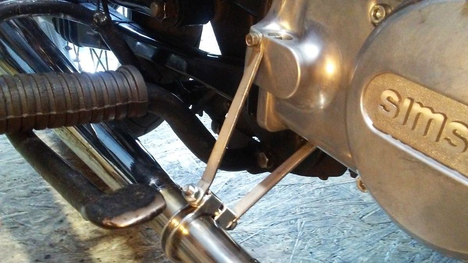

Kolejna sprawa, niezależnie od stosowania uszczelki, kolanko fi32 lubi się z czasem luzować przy cylindrze. Żeby temu zapobiec warto jakoś usztywnić mocowanie kolanka do silnika. Ja zrobiłem tak:
[Obrazek: 4101425900_1649870003_thumb.jpg]
Problem luzującej się nakrętki nie wystąpił od tamtej pory, tysiące kilometrów bez dociągania nakrętki Smile

A odnośnie luzujacej się nakrętki, Dospawaj uszy do kolanka z 4cm za nakrętką i 4 sprężynami przytwierdź kolanko do otworów w cylindrze. 2 na samym dole wywierć w żeberkach.
