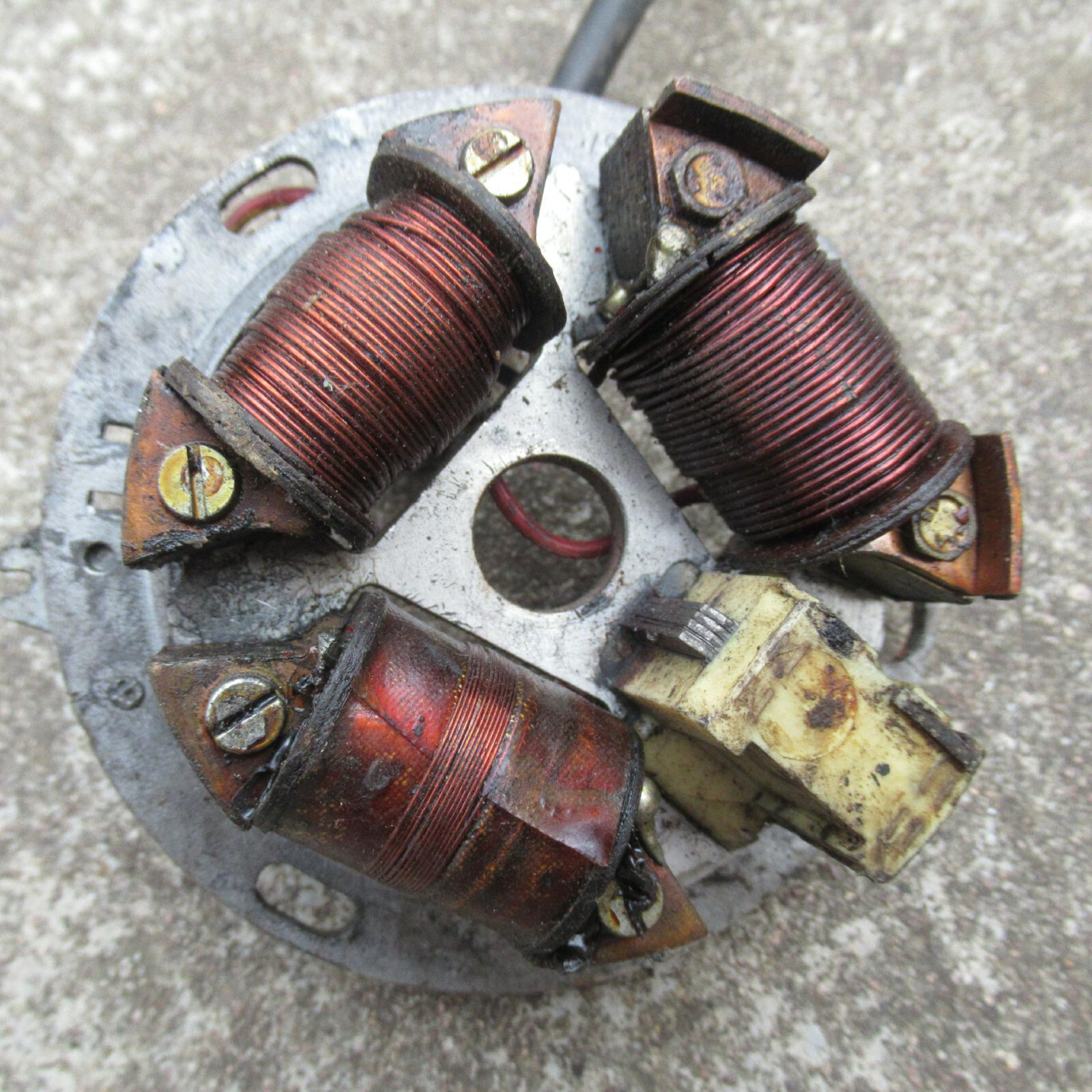

Witam, padł mi reflektor w simsonie S51B, więc postanowiłem wymienić cewkę, jednak jak przysła mi do domu i porównałem ją ze starą to jest zdecydowanie większa, zamówiłem 6V 35W z MZA, ale jak mówię jest ona większa niż wcześniejsza. Czy takie teraz robią, czy złą dobrałem, np może być u mnie reflektor 25W? Z tego co czytałem to w simsonach były reflektory 35W, więc taką cewkę zamówiłem.
i czy coś się stanie jak zamontuję tą 35W a okazało by się że reflektor mam 25W?

Najwyżej wsadzisz żarówkę 35W albo na 25W będziesz miał mocniejsze światło tak przez 30min.

To co lepiej zrobić, kupić cewkę 25W i zostać z lampą oryginalną, czy zostawić tą cewkę 35W i kupić lampę 35W

A do lampy 25W nie da rady wsadzić żarówki 35w?

35w były org w elektronikach comfortach i enduro
A jak nie jeździsz jak jest ciemno to zostaw sobie 25

(24.03.2026, 17:12 )lorak napisał(a): Witam, padł mi reflektor w simsonie S51B, więc postanowiłem wymienić cewkę, jednak jak przysła mi do domu i porównałem ją ze starą to jest zdecydowanie większa, zamówiłem 6V 35W z MZA, ale jak mówię jest ona większa niż wcześniejsza. Czy takie teraz robią, czy złą dobrałem, np może być u mnie reflektor 25W? Z tego co czytałem to w simsonach były reflektory 35W, więc taką cewkę zamówiłem.
Reflektor jest ten sam do żarówek 25W i 35W, do tego w S51/1B przy tym samym reflektorze była 12V 35W. Reflektor HS-1 był przy zapłonach 12V electronic.
Z tego co się orientuję, to cewka świateł 35W była ta sama do 6V i 12V.

Tak, oczywiście chodziło mi o żarówkę, a napisałem reflektor 😅. Dzisiaj będę kupował tą 35W żarówkę. Czy oprócz niej coś jeszcze muszę zmienić, np przewody na grubsze?

(25.03.2026, 10:04 )lorak napisał(a): Tak, oczywiście chodziło mi o żarówkę, a napisałem reflektor 😅. Dzisiaj będę kupował tą 35W żarówkę. Czy oprócz niej coś jeszcze muszę zmienić, np przewody na grubsze?
Nie, chyba że masz kable z instalacji 12V (rok produkcji Simsona od 89) i zakładasz żarówkę 6V
