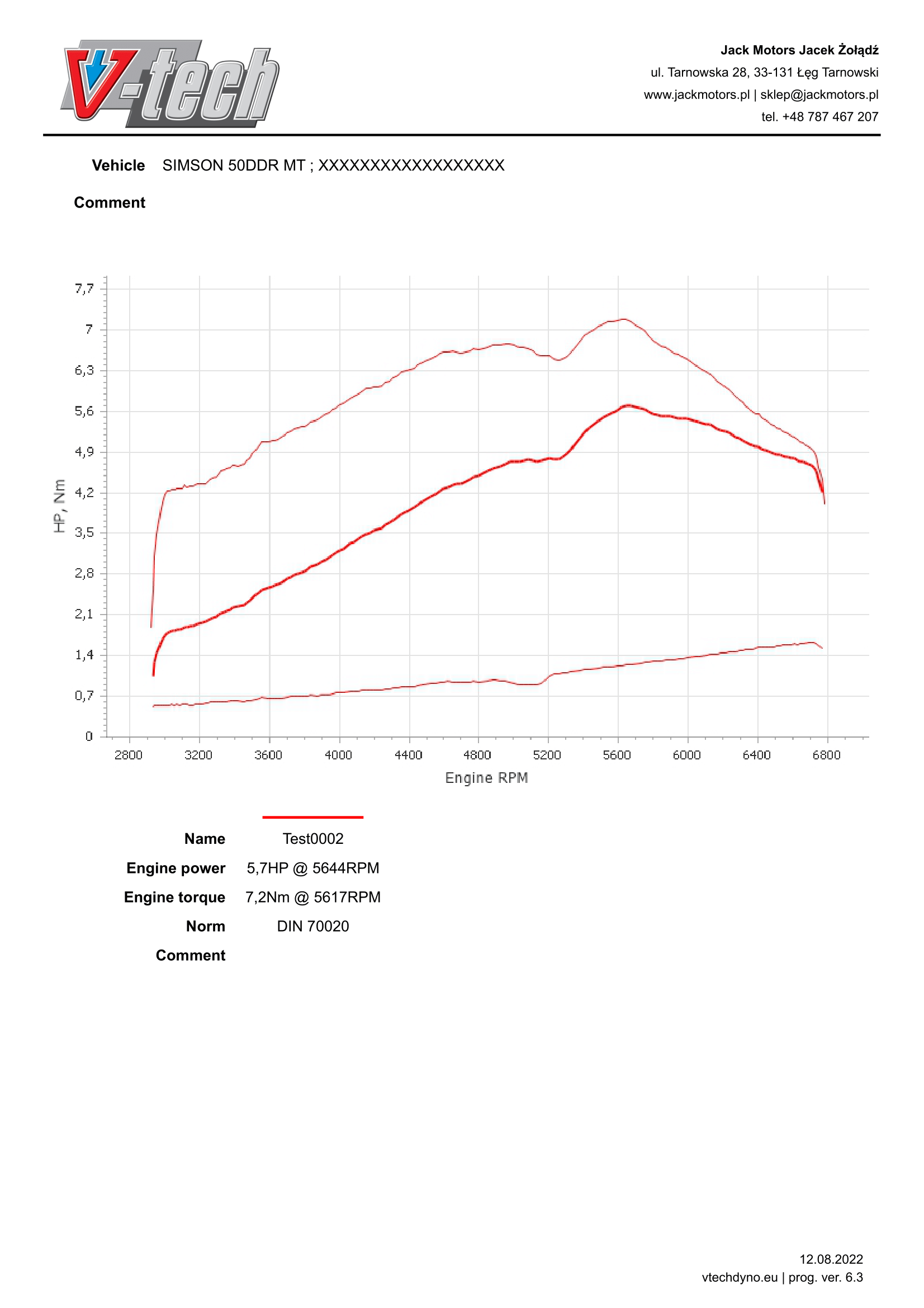

Postów: 1,936
06.04.2025, 19:45
Ja mam silnik 50/2 z bvfem 16 na dyszy 72 i z elektronikiem, 5KM? Nie ma problemu, problem jest taki że sprzęgło padło miedzy 5 a 5600 obr
[Obrazek: 1617499600_1660684072_thumb.jpg]

Postów: 1,936
13.04.2025, 20:24
Drobne poprawki w Wojtala Garage przy okazji szlifu, nawet nie wiem co dokładnie
