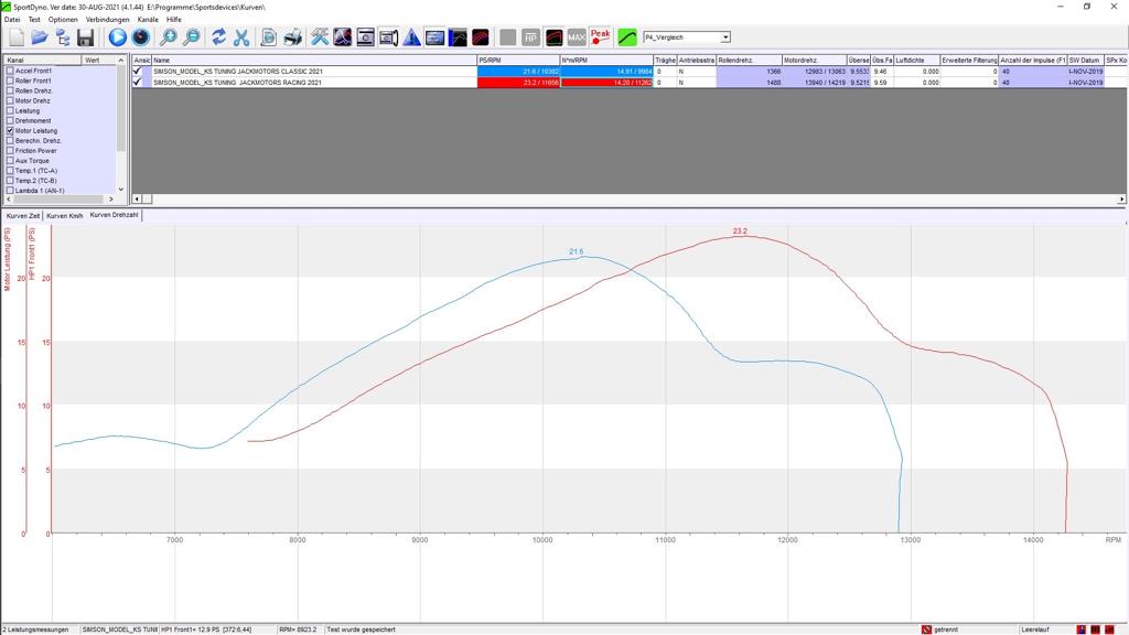

https://www.jackmotors.pl/img/product_me...WA0000.jpg
Powyżej link do wykresu z hamowni obrazującego różnice między Sport Classic a Racing 2021.
Oczywiście można też zastosować wydech innych producentów, ważne aby brac pod uwagę charakterystykę i do cylindra 85/4 mk2, raczej odradzamy stosowanie produktów z "racing" w nazwie ze względu na dość spokojną charakterystykę zestawu, która nie zgra się z przesadnie mocnym wydechem.
Tak wygląda propozycja z naszej strony, nastawiona z największej perspektywy na relację ceny do jakości, która dla większości klientów jest czynnikiem kluczowym.
