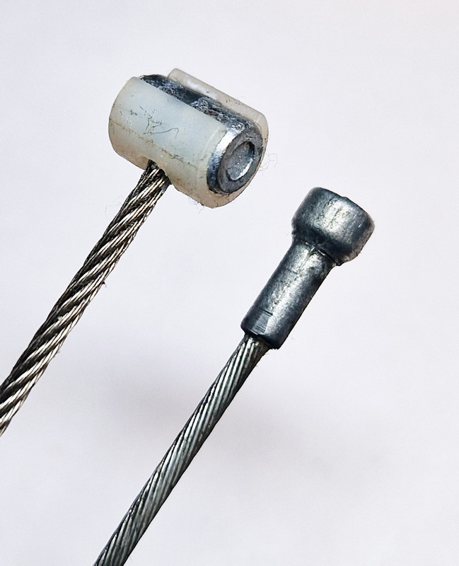

Motoflex są dobre. Żadna mi nie pękła przez ponad 10 tys km.
Teraz mam wszystkie LangTuning. Długość ta sama co Motoflex, inny splot drutu oraz zintegrowana beczka z teflonowym "łożyskiem"

Ta linka z plastikiem też pęknie, tak jak oryginalna linka z motocykla 125 która miała taką końcówkę i pękła przy klamce na kierownicy przy przebiegu 10500 km. Gdy powiedziałem o tym kuzynowi, to się przestraszył że mu pęknie w trasie i sprawdził przy swojej 125. Przy przebiegu 25 lub 30 tysięcy km miał już porwaną linkę przy klamce na kierownicy której nie było widać pod osłoną gumową. Od razu wymieniał na nową.
Przejrzałem stare linki które jeszcze trzymam w garażu i się okazuje że kilka z nich pękało przy samej końcówce, ale przy dźwigni na karterze. Dźwignia nie była pogięta i beczka powinna się obracać. Być może dlatego, że beczka była tylko zaprasowana. Od strony klamki linka była dodatkowo lutowana. Jedna linka pękła od przetarcia z pancerzem, a druga WMmotor zaczęła pękać w połowie długości pomiędzy dźwignią a pancerzem.
Linki WMmotor chyba są najgorszej jakości choć nie zerwały sie. Rozpadły się okucia pancerzy po obu stronach (pancerz cienki jak od roweru). Linka ma nyple po obu stronach, ale bardzo krótkie. Beczki są zamontowane na stałe po obu stronach. Chyba tylko linki gazu WMmotor są dobre i nie rozpadają się.
