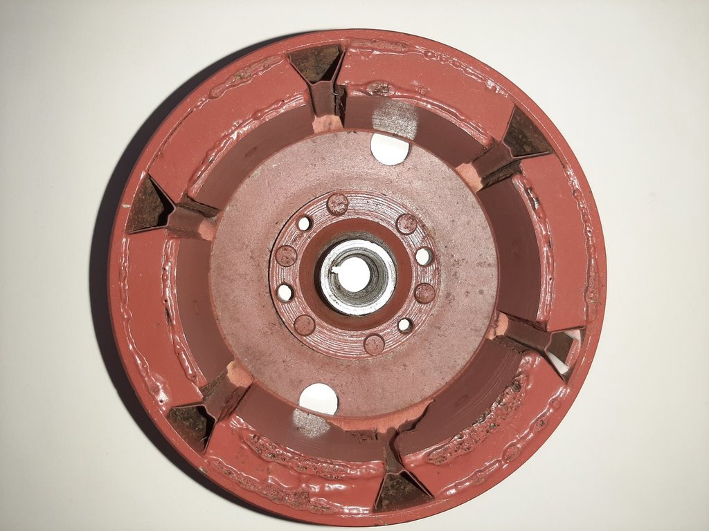

Witam, czy to normalne że magneto w simsonie ma wcięcie ma impulsator i jednocześnie krzywkę na platynki? Jest to magneto współczesne produkcji. Dodatkowo Simson nie ma iskry.

27.10.2021, 22:38 (Ten post był ostatnio modyfikowany: 27.10.2021, 22:56 przez IFA_1988.)
W tych współczesnych tak bywa.
Wygląda na to, że w oryginalnych nie było:
https://a.allegroimg.com/original/1e4187...14987739dd
kamax672 napisał(a):Dodatkowo Simson nie ma iskry.
Electronic?

Wrzuć zdjęcie tego magneta. Ja znam tylko oryginalne albo z Ducati Energa.

To platynki, zrobię zdjęcie i wrzucę
Postów: 1,936
28.10.2021, 18:11
W nowych magnetach RDI występowało równocześnie z wycięciami i krzywką
