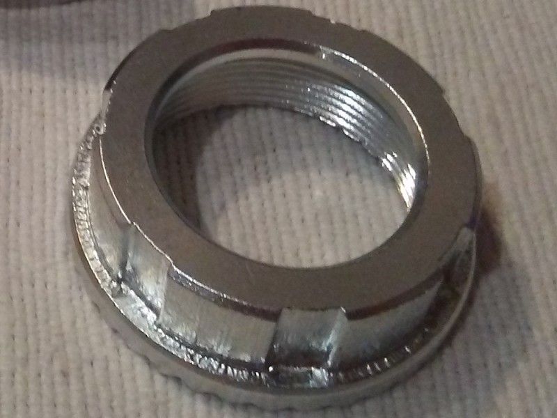

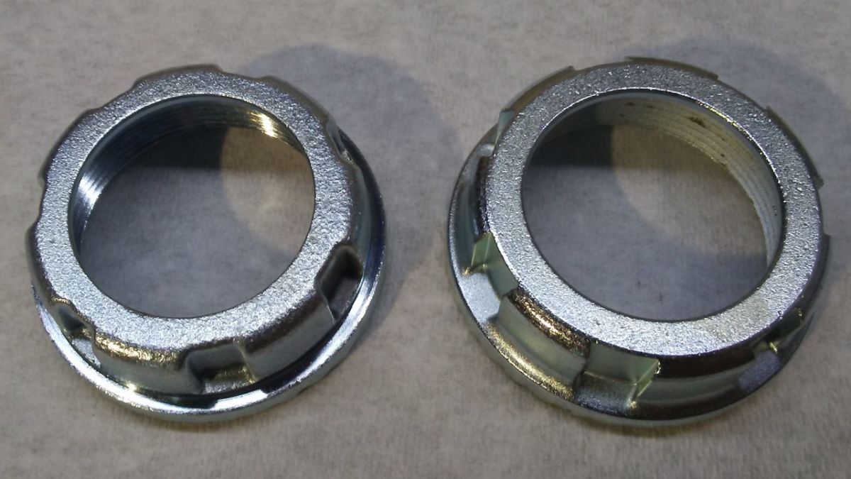

Nakrętka kolanka/cylindra do silnika M541 (simsony SR50, S51, S53)
Najpierw najtańszy chiński zamiennik kupiony z wysoce niepewnego źródła:
[Obrazek: 3903832700_1647376650_thumb.jpg] [Obrazek: 6817121600_1647376650_thumb.jpg]
Wygląda ładnie. Szkoda tylko że NIE PASUJE do gwintu na cylindrze.
Kierunek lotu jedyny słuszny - wiaderko ze złomem stalowym.

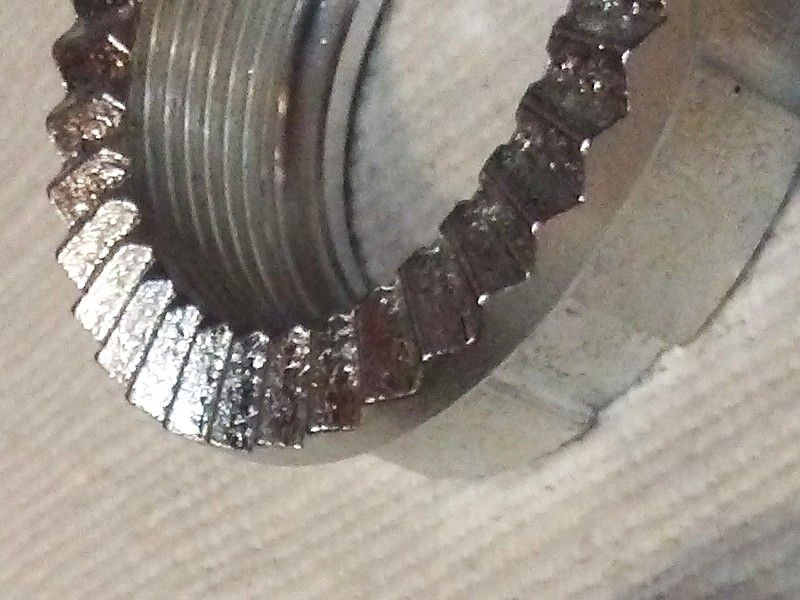

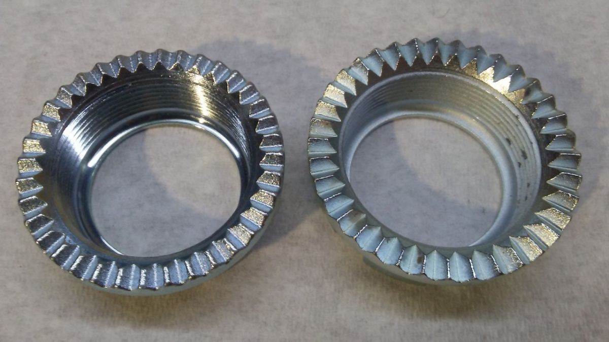

Następnie nakrętka Duells (po lewej) oraz MZA (po prawej):
[Obrazek: 7501888400_1647376666_thumb.jpg] [Obrazek: 3102425200_1647376666_thumb.jpg]
Obie bardzo ładne i obie pasują idealnie. Jakość wieloklinu w przypadku Duells zdecydowanie gorsza, tutaj lepiej wypada MZA - klucz hakowy nie przeskakuje. Natomiast na gwincie cylindra nakrętka Duells siedzi nieco ciaśniej, nakrętka MZA ma troszę więcej luzu na boki. Krawędź styku z kolankiem wydaje się mieć lepszą Duells.
Do mojego zastosowania wybrałem nakrętkę Duells, aczkolwiek wahałem się dłuższą chwilę, bo są porównywalne.

Nakrętki MZA są tak miękkie że u mnie rura wydechowa wytarła kołnierz po około 3 tys km i wypadła z nakrętki.
Jednym słowem gówno chyba że do oryginalnych mocy, bo przy gwałtownym wielokrotnym przyspieszaniu na mocny 18KM nakrętka się nie sprawdza gdyż silnik w SR przechyla się w prawo podczas przyspieszania.

W seryjnym S51 to samo
