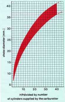

Gaźnik BVF 21n1-11 ma taką samą wydajność jak każdy inny o średnicy gardzieli 21mm.
Natomiast czy gaźnik o średnicy gardzieli 21mm będzie wystarczający do cylindra 80cm³, to zależy jak wystrojony jest cylinder (wysokości okien, wymiary kanałów, kształt wydechu). Tu jest prosta zależność - im większa moc silnika tym powinna być większa średnica gardzieli. Dla ułatwienia wrzucam wykres zależności:
[Obrazek: fig8.jpg]
Według tego wykresu:
Gaźnik 16mm jest odpowiedni dla mocy od 3,5 do 7 KM
Gaźnik 19mm jest odpowiedni dla mocy od 5,5 do 10 KM
Gaźnik 21mm jest odpowiedni dla mocy od 7 do 12 KM
A czy silnik będzie się zalewał czy pracował ubogo zależy tylko i wyłącznie od CIEBIE, a mianowicie od tego jaką zastosujesz dyszę główną.
I uprzedzając twoje następne pytanie, o to jaką dyszę główną powinieneś zastosować, odpowiadam NIE MAM POJĘCIA. Musisz sam dobrać. W moim gaźniku Dellorto PHBG zakładałem dyszę od 75 do 105, w zależności od tego jaki miałem cylinder i jaki wydech. Przy czym nie zawsze musi to być prosta proporcja wielkości dyszy do mocy silnika, bo czasami do nieco słabszego setu musiałem dać wręcz większą dyszę. Nie ma prostej reguły.
