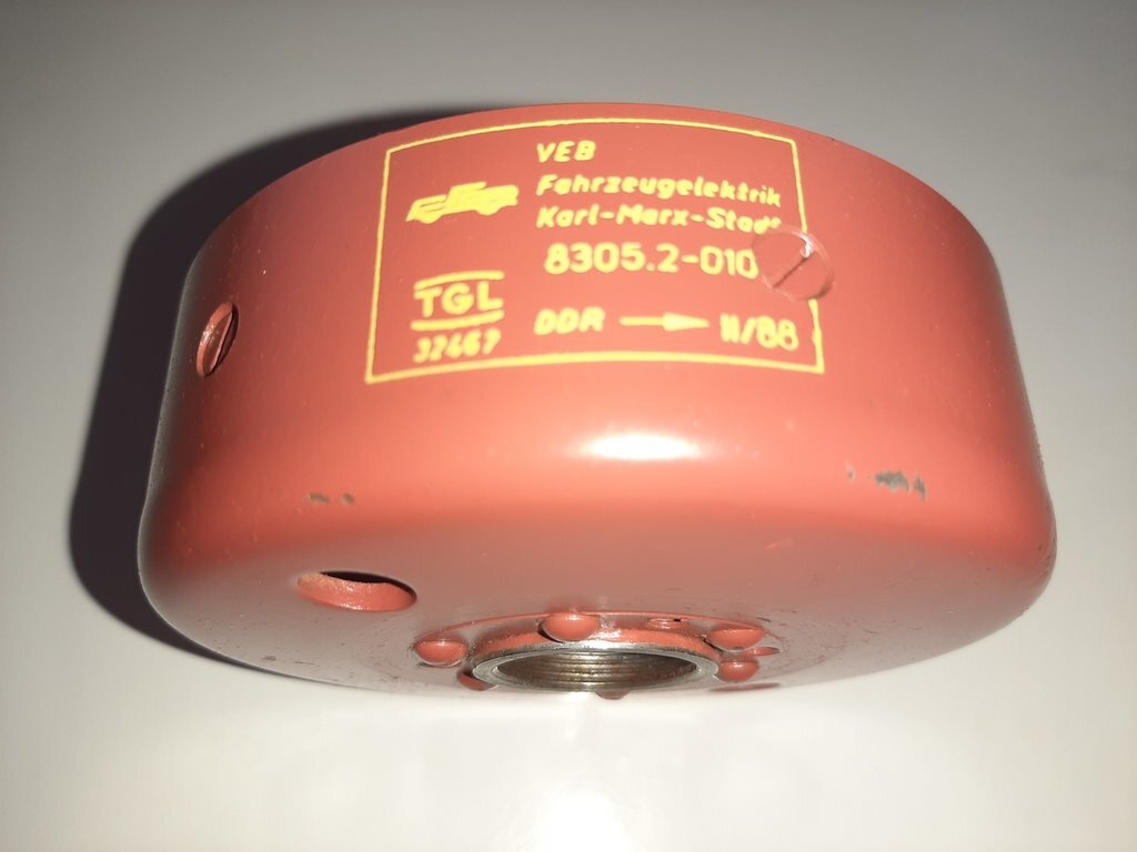

Oryginalne ma takie oznaczenia (żółte lub czerwone):
https://a.allegroimg.com/original/1ea844...044aff01b9
TGL, prawy dolny róg to data produkcji
Schemat jest dobry.
