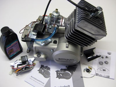

Jak mi go zamuli, to przykładam palec czy coś tak aby zatkać ten otwór:
[Obrazek: 37251971724743959973.jpg]
Jak jest przytkany tak na 2s to już normalnie wkręca się an obroty.
Co to może być / jak to naprawić ??

Po pierwsze to co pokazałeś na zdjeciu to otwór gdzie powinien być weżyk na to że jak ci się zatnie pływak to ci paliwo nie wyleci na silnik.Więc zamontuj tam taki wężyk bo to jest przydatne i tak być powinno. Patrz na zdj.
http://www.dumcke.de/media/image/thumbna...20x600.jpg
Po drugie to wyczyścić i wyreguluj porządnie gaźnik i ustaw dobrze zapłon bo to podstawa i może główni winowajcy tzw. "Muła"
I po trzecie jaką masz dysze i jaką pojemność???

Kornel ma rację to jest przelew i odpowietrzenie.
