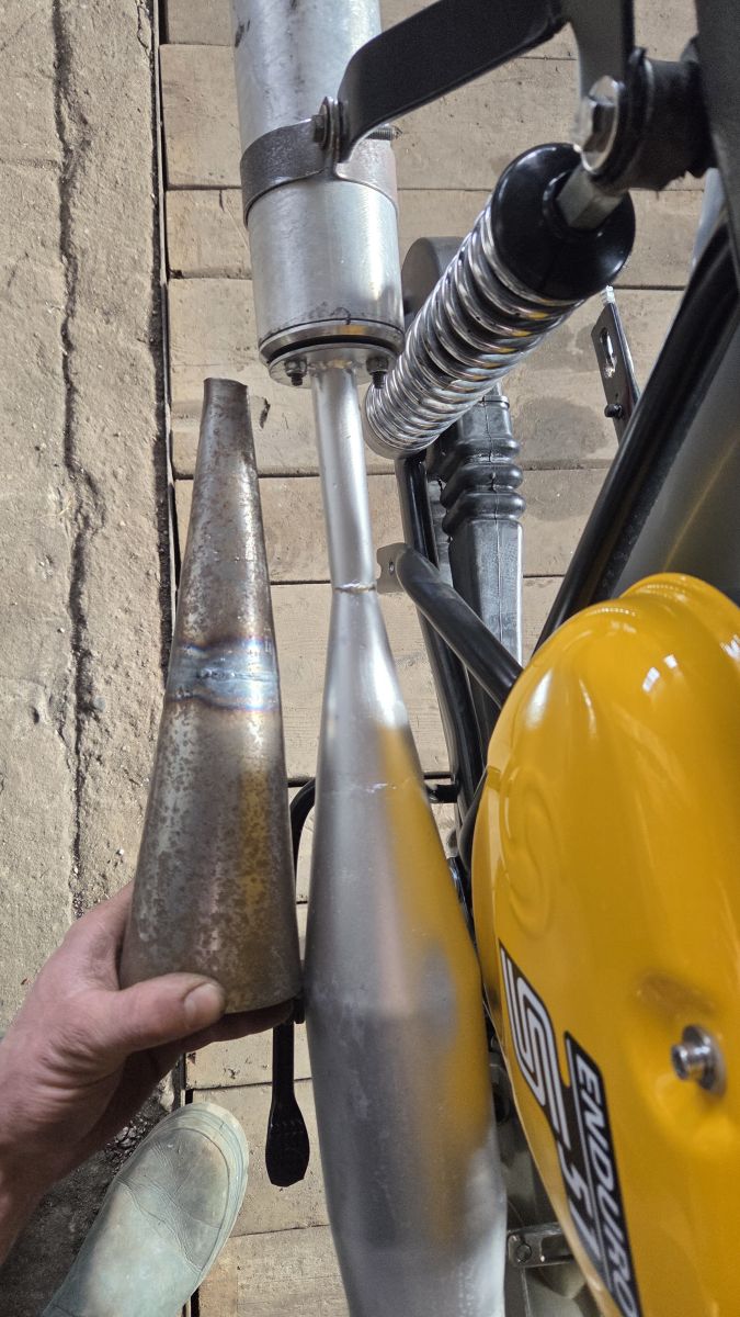

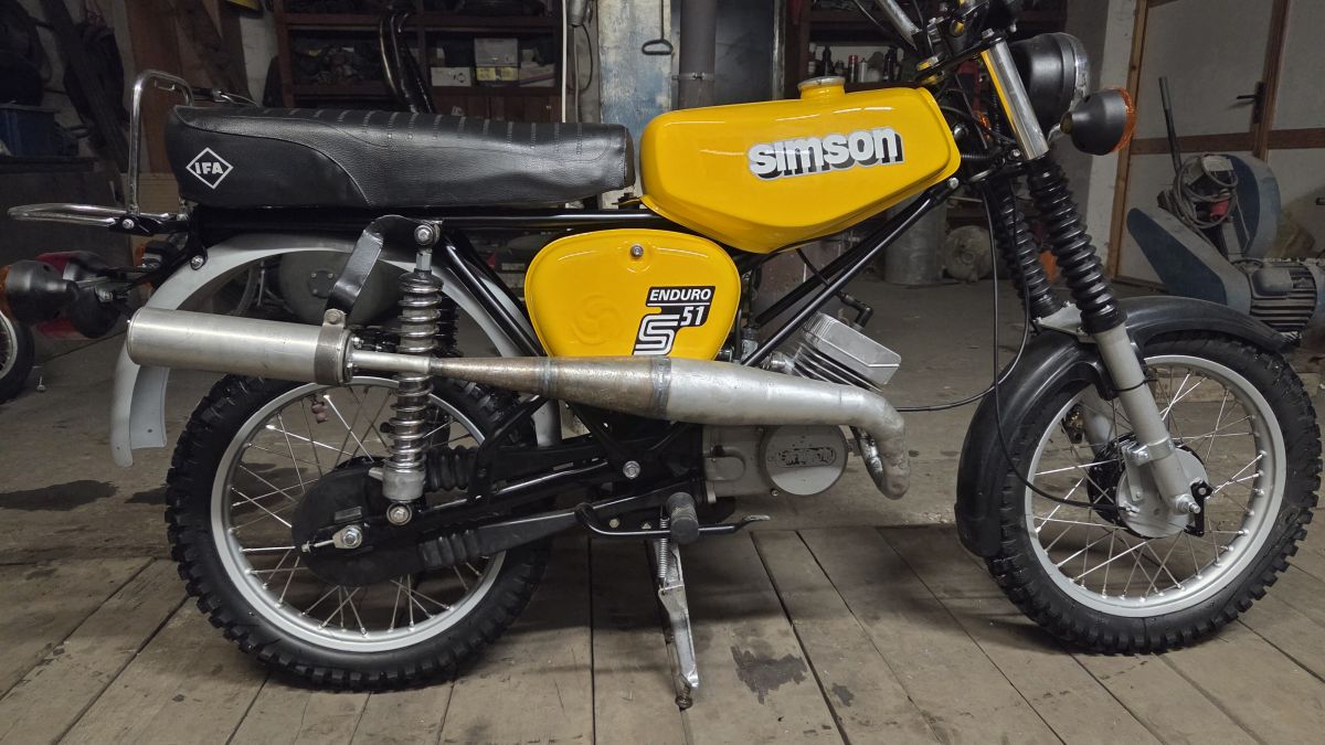

Wydech przerobiony. Zmieniłem ostatni stożek z 10 na 6 stopni. Nie zmieniając pozostałych wymiarów "strojenie" wydechu zmieniło się z 9000 na 8300:
[Obrazek: 4432585800_1771437995.jpg]
Wydech jest dłuższy ale nie wygląda jeszcze tak źle:
[Obrazek: 2197940900_1771437996.jpg]
Niestety porównanie nie będzie miarodajne. Podstawka zapłonu się poluzowała i podczas testów na wydechu z 10 stopniowym stożkiem był przestawiony. był w okolicy 1mm przed GMP a teraz ustawiłem tak jak był wcześniej czyli w okolice 2-2,5mm przed GMP. Pierwesze jazdy po podwórku zrobiłem. Nie było miejsca żeby się rozpędzić ale na drugim biegu z dość niskich obrotów w miarę żwawo przyśpieszał. Dam zanać jak jedzie gdy pogoda się poprawi.

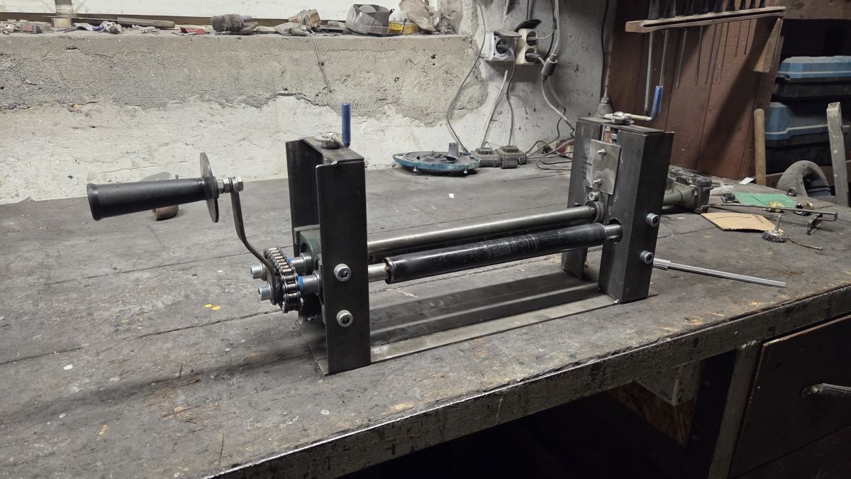

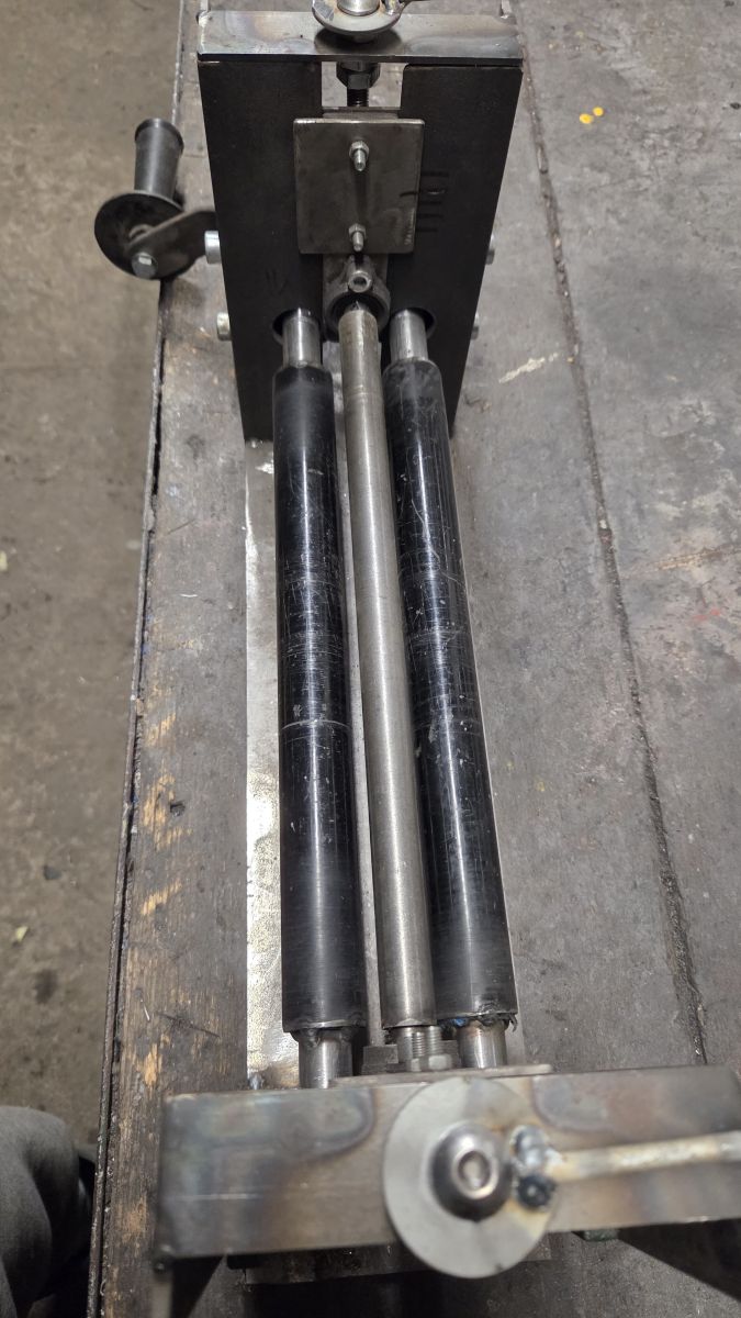

Poprawiłem walcarkę do stożków. Zwiększyłem średnicę dwóch rolek. Wcześniej miały 20mm, teraz mają 32mm. Na 20mm nie do końca doginała stożki o małych średnicach. od ok 37mm dopiero powstawał cały owal. Teraz na walkach 32mm mogę już zawijać całe od 26-27mm średnicy.
