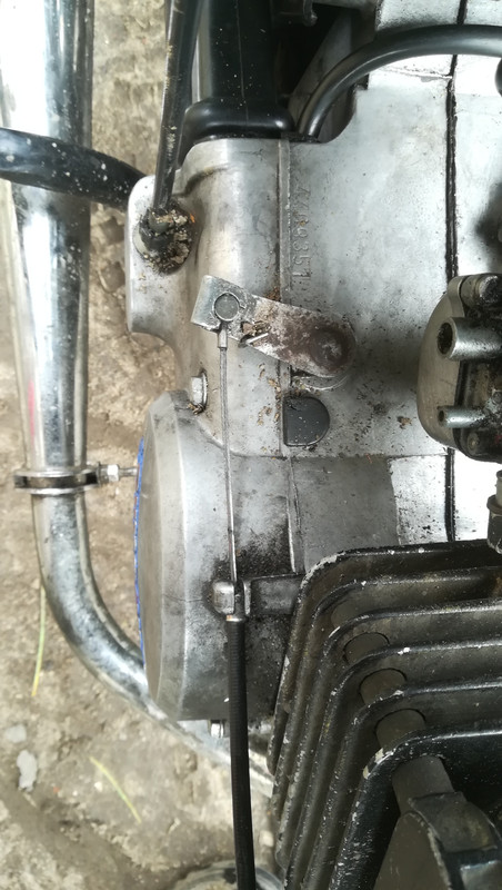

Tak czuć opór na klamce.
W czasie jazdy
Dźwignik (aktuator)
https://i.postimg.cc/VLnRx9pL/IMG-20230331-120837.jpg
Z prawej strony silnika koło tylnego koła.
Postów: 1,067
31.03.2023, 12:23
Więc możliwe że coś pękło.
Czy przy naciskaniu sprzęgła docisk się podnosi? Na ile milimetrów?
Mr.Nistaron Offline
Postów: 3
31.03.2023, 14:22
Tak podnosi się 3mm.
Postów: 1,067
31.03.2023, 14:28
Wydaje mi się więc, że trzeba będzie otworzyć kapę i zdjąć docisk żeby zobaczyć co spowodowało takie zblokowanie sprzęgła.
