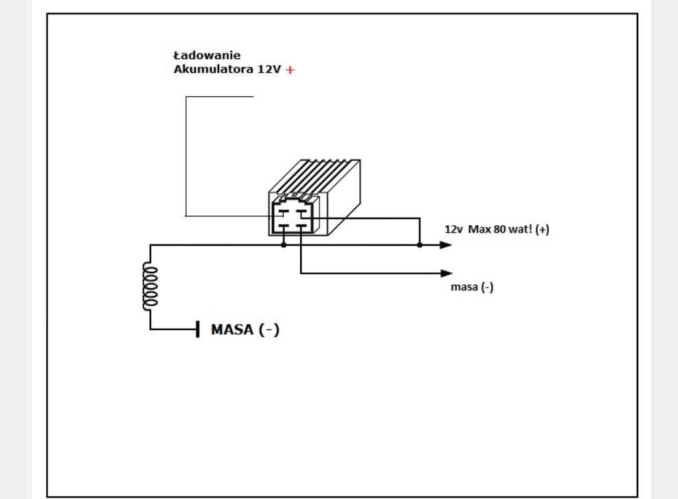

Jeżeli nie masz stacyjki to kablel od regulatora na którym pisze max 80w podłącz pod żarówkę lub przełącznik świateł.
[Obrazek: 1876255300_1561644551.jpeg]
+ od akumulatora to wiadomo. Zaleca się aby jednak był zamontowany

Ok czyli przełącznikiraz wlacznik świateł bo to dwa osobne pod 80 oba ?
BoBxKarol Offline
Zaawansowany
Postów: 497
Reputacja: 11
08.03.2024, 20:48
Jeżeli masz włącznik świateł to pod włącznik a od niego do przełącznika świateł krótkie/długie.

(08.03.2024, 19:48 )denydepp1998 napisał(a): Ok czyli przełącznikiraz wlacznik świateł bo to dwa osobne pod 80 oba ?
Do wyłącznika.
https://media.akf-shop.de/media/pdf/7d/e2/e4/s50n.pdf
Jak pisze BoBxKarol, kabel od regulatora na którym pisze max 80w podłącz do listwy tam, gdzie w oryginalnym schemacie jest kabel czerwono - biały z iskrownika.
Cytat:denydepp1998
Też o tym słyszałem,  ale zobaczymy może ktoś zna jakieś obejście tej sprawy.
Od razu mówię, że nie mam doświadczenia z DE, ale ogólny problem z tego typu regulatorami (stratnymi), jest taki, że są bardziej obciążone przy braku podłączenia innych odbiorników. Zostaje więc:
1) jazda cały czas na światłach + ewentualnie mocniejsze żarówki
2) nie montować regulatora + mocniejsze żarówki,  (metoda nieprzetestowana)
3) regulator ze skutera + jazda cały czas na światłach + ewentualnie mocniejsze żarówki
Ale to do ostrożnego przetestowania, nie na trasie.
