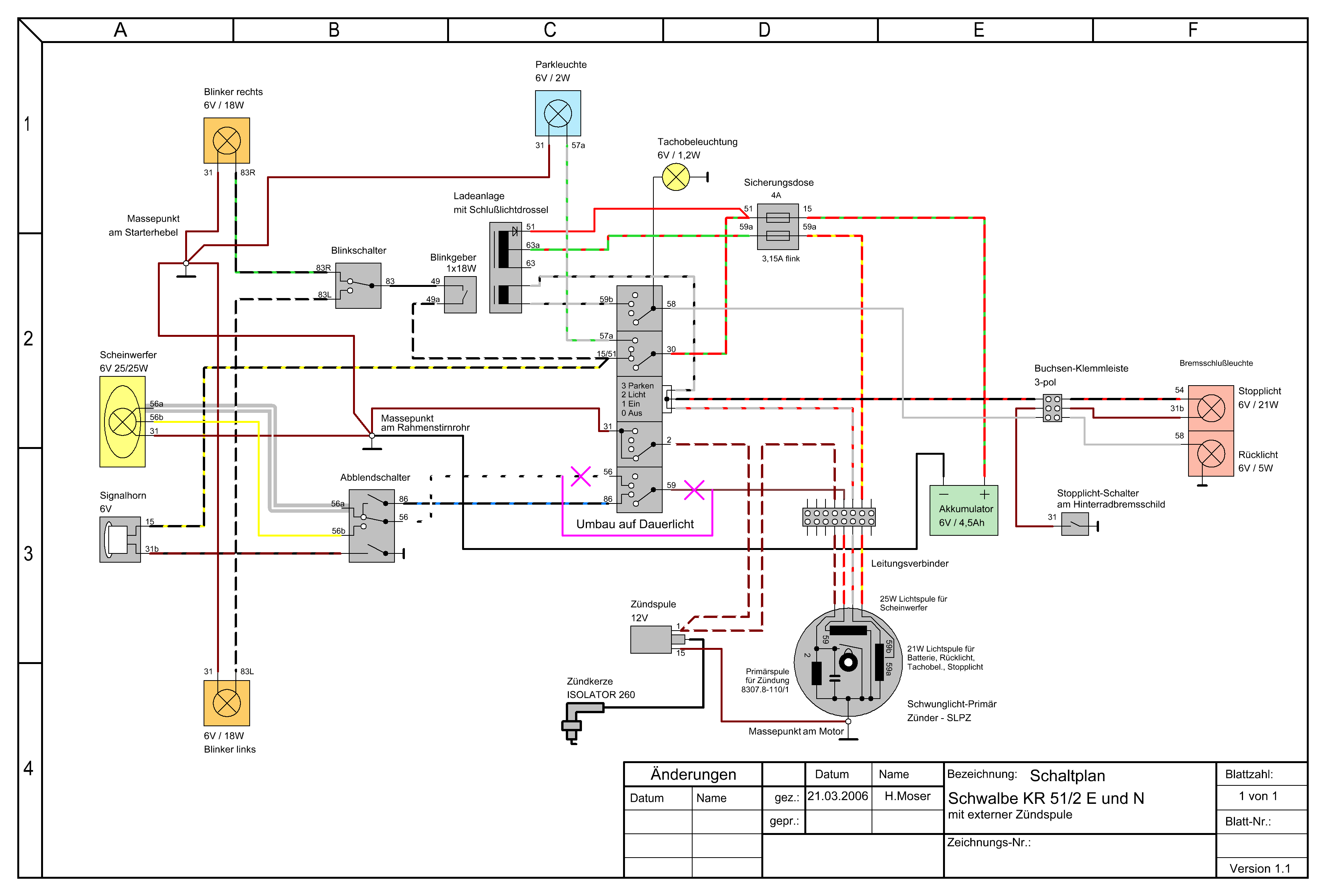

Położyłem w schwalbe nowiutką instalacje z niemiec działaja kierunki , lampka obrysowa, klaskson , długie krótkie , światło STOP
ale
nie działa ŚWIATŁO POZYCYJNE
problem polega na tym że sprawdzałem próbówką na 6V i woltomierzem czy pojawia się faza na SZARYM przewodzie który jest podłączony do kostki pod siedzeniem, no i fazy BRAK
Zastanawiam się czy to nie wina stacyjki ?
kable są nowiutkie wszystko podłączone wg schematu do któego daje link
http://www.skuteryostrow.home.pl/downloa...51-2en.png
nie wiem co robic pomocy
