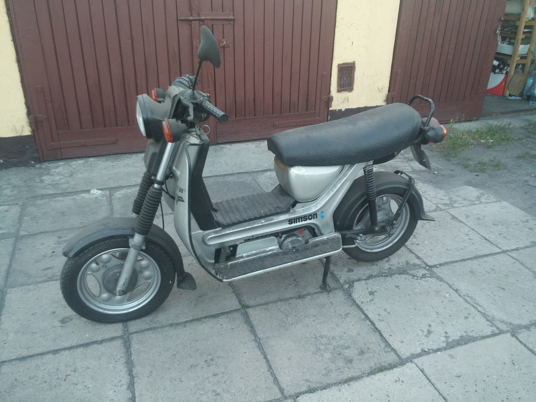

Na trzydziestolecie mojego motorka postanowiłem zrobić poważny remont. Wcześniej, bo w 1998 roku zrobiony był tylko srebrny lakier. Teraz przyszedł czas na coś poważniejszego.
Tak wyglądał w oryginalnym malowaniu
[Obrazek: FB4yLaLr9FkBeYBa8]

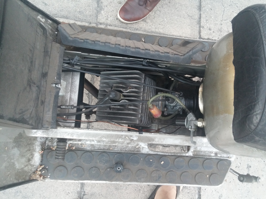

Krótka historia. Motorek dostałem na dzień dziecka w 1989 roku. Nówka nie śmigana, chociaż rocznik 88. Wszystko nadal jest w oryginale bez żadnych przeróbek. Trochę części poginęło podczas eksploatacji, sporo się zużyło. Teraz przyszedł czas wszystko uzupełnić lub wymienić oraz zrobić nowy lakier.

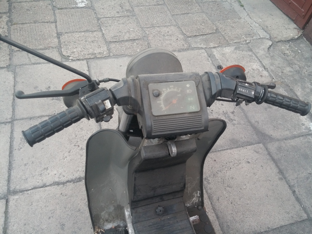

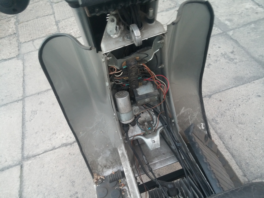

Zdjęcia zrobione po 11 latach postoju w garażu.
[Obrazek: 20150606-202443.jpg] [Obrazek: 20150606-202532.jpg] [Obrazek: 20150606-202557.jpg] [Obrazek: 20150606-202602.jpg]

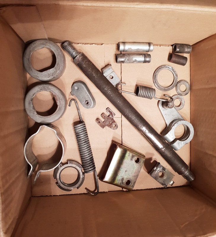

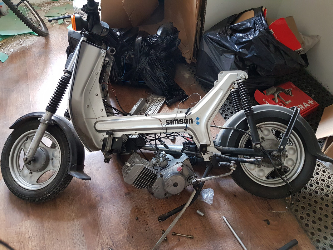

Motorek rozebrany na drobne elementy. Niestety z oryginalnych śrub "esek" niewiele zostało wiec wszystkie śruby będą nowe ale dokładnie w takich rozmiarach jak w katalogu MZA.
[Obrazek: 20180521-160440.jpg]
Jeżeli ktoś szuka śrub to polecam art-nierdzewne.pl, mają 90% śrub potrzebnych do Simsona, łącznie z podkładkami falistymi 137B i sprzedają to na sztuki.

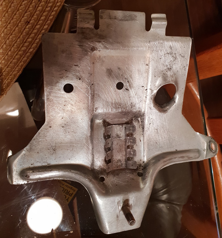

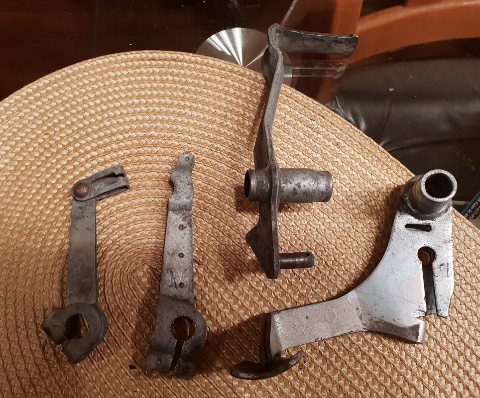

Detale przygotowane do ocynkowania
