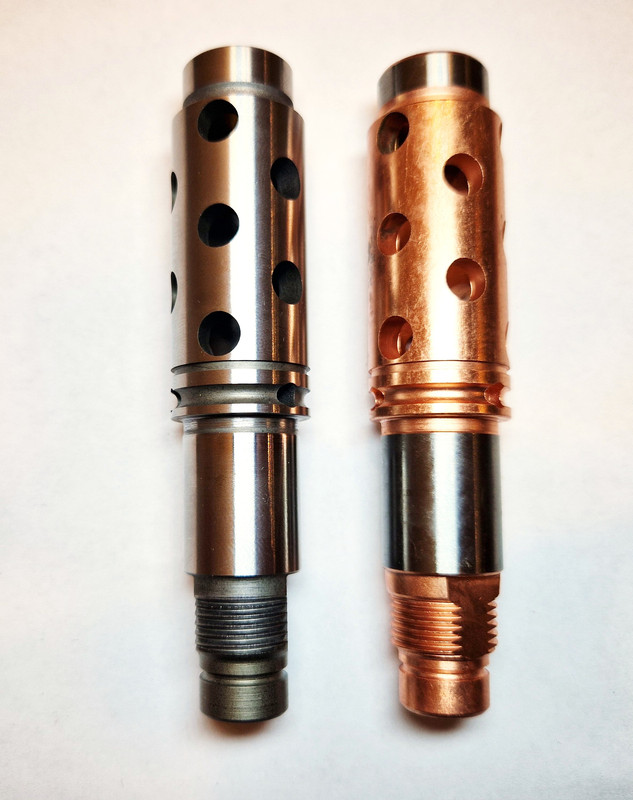

Ronge Motorsport czyli najlepsze części jakie można kupić do Simsona. Są na tyle dobre, że jest to jedyna firma tuningowa, która jest sprzedawana przez wszystkie pozostałe firmy konkurencyjne. Chyba nikt nawet nie próbuje zrobić czegoś lepiej i sprzedają to na zasadzie "mamy te nasze produkty, ale jak chcesz coś więcej to mamy też Ronge" No ale okazuje się, że do silników którymi LangTuning bierze udział w zawodach poprawiają sobie sprzęgła K7. Dokładają zewnętrzną regulację śruby. Jest to wynalazek LT, skopiowany umiejętnie przez PZ, ale faktycznie brakuje tego w sprzęgłach Ronge. Nie będę gorszy i też zmodyfikuję moje K7. ![]() Do przeróbki użyję gotowego elementu PZ-Tuning. Przeróbka polega na wymianie łożyska i podkładek na większe, żeby do dekielka wsadzić większą regulację. Zamiast płaskiego kluczyka, używa się od zewnątrz specjalnej nasadki przez którą przechodzi zwykła nasadka do nakrętki M5. Dość skomplikowane w opisie ale proste w działaniu. Po takiej przeróbce można regulować K7 od zewnątrz bez zdejmowania pokrywy sprzęgła. ![]() Jedyny minus to cieńsza śruba regulacji M5 zamiast M6 oraz mniejsza nakrętka ale za to wyższa. Nie każdy wie, że Ronge do sprzęgieł K7 robi trzy twardości sprężyn. Od tych sprężyn zależy moc sprzęgła ale też twardość klamki. W moim silniku K7 to bardziej zabawa niż potrzeba więc standardowe sprężyny są za twarde i jeździłem na trzech zamiast sześciu. Teraz kupiłem miękkie i mam nadzieję, że na sześciu miękkich będzie tak jak teraz na trzech twardych. Dodatkowo Ronge zmienił śruby z inbusów na torxy. Ja już trzy razy przecinałem te śruby dremlem i mam nadzieję, że torx da się odkręcić. ![]() Kończąc temat Ronge mogę pokazać porównanie wałka zdawczego Ronge vs ZT-Tuning. ![]() Widać dobrze jakość obróbki. ZT ma wszystkie otwory prawie bez ogratowania. Szczególnie ciekawe są progi w otworach na kulki. Zaczepia się o nie suwmiarka. ![]() ![]() Ostatnie co dzisiaj pokażę to kolanko ZT 32 w porównaniu z RZT 32. ZT jest sporo krótsze i pewnie podniesie lekko maksymalne obroty kosztem środkowych obrotów. Spróbuje to zrekompensować przyspieszonym zapłonem w średniej sekcji obrotów. ![]() ![]() Oczywiście pozostaje jeszcze najważniejsza kwestia czyli jak wisi rura, jej kąt, długość względem błotnika i równoległość względem podłogi. Może się okazać, że po pierwszych przymiarkach wyląduje na Allego za połowę ceny.

Docisk przerobiony. K7 PRO z regulacją od zewnątrz, bez zdejmowania dekla.
![]() Przepustnice RZT i ZT są identyczne. Odlew bez modyfikacji. Zakładam ZT bo jest chromowana. ![]() Początek sezonu zaliczę na obecnym gaźniku a później zacznę walkę z nowym PZ VM22.
