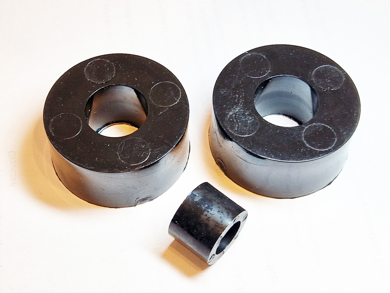

Gumy łoża silnika nie dają rady. Łoże opiera się głównie o plastikowe podkładki. Może poliuretan Buchsenfuchs rozwiąże problem.

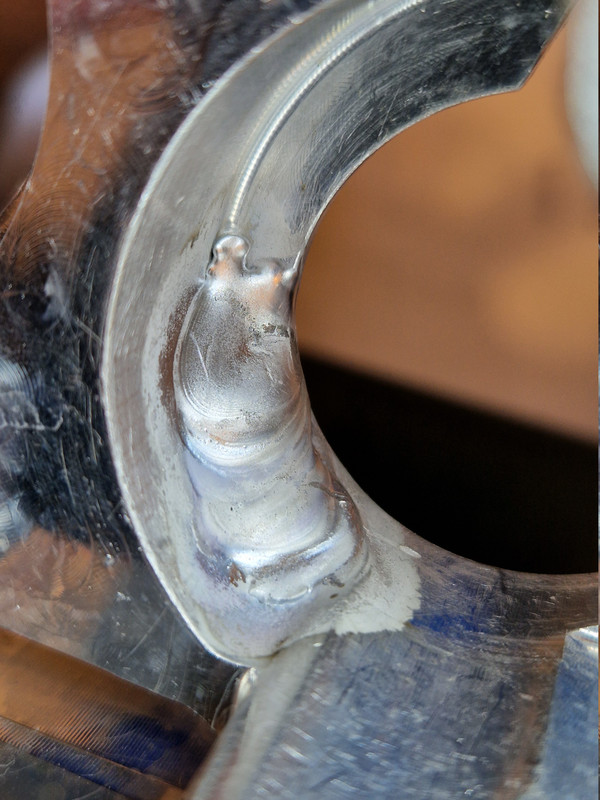

Karter dostał nową warstwę aluminium. Teraz trzeba coś z tego wyrzeźbić.

Oooooooo właśnie. Wszystkie gumy łoża silnika sprawdzają się ale tylko do 4KM. Ja średnio niszczę te gumy co 10tys km. A przy silniku 106cm3 po 10tys km popękały też te uszy dospawane do tulei z gumami.
Idzie gdzieś kupić te poliuretanowe zamienniki?
Fakt najpierw trzeba je przetestować czy dużo bardziej drgań nie przenoszą na nadwozie.

Z plastiku czyli poliamidu robi każdy ale z poliuretanu już gorzej.
Kupowałem bezpośrednio od BuchsenFuchs.
Jack Motors coś od nich mieli ale nie do SR.
Z wibracjami też jestem ciekawy ale do łoża jest inny poliuretan A83, niż do wahacza A93 więc może nie będzie tak źle.

Koniecznie w sezonie napisz jakie są odczucia przy różnych prędkościach i obrotach. Bo może też kupię.

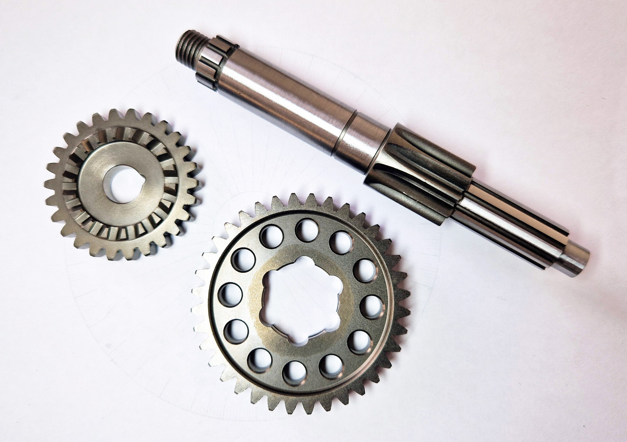

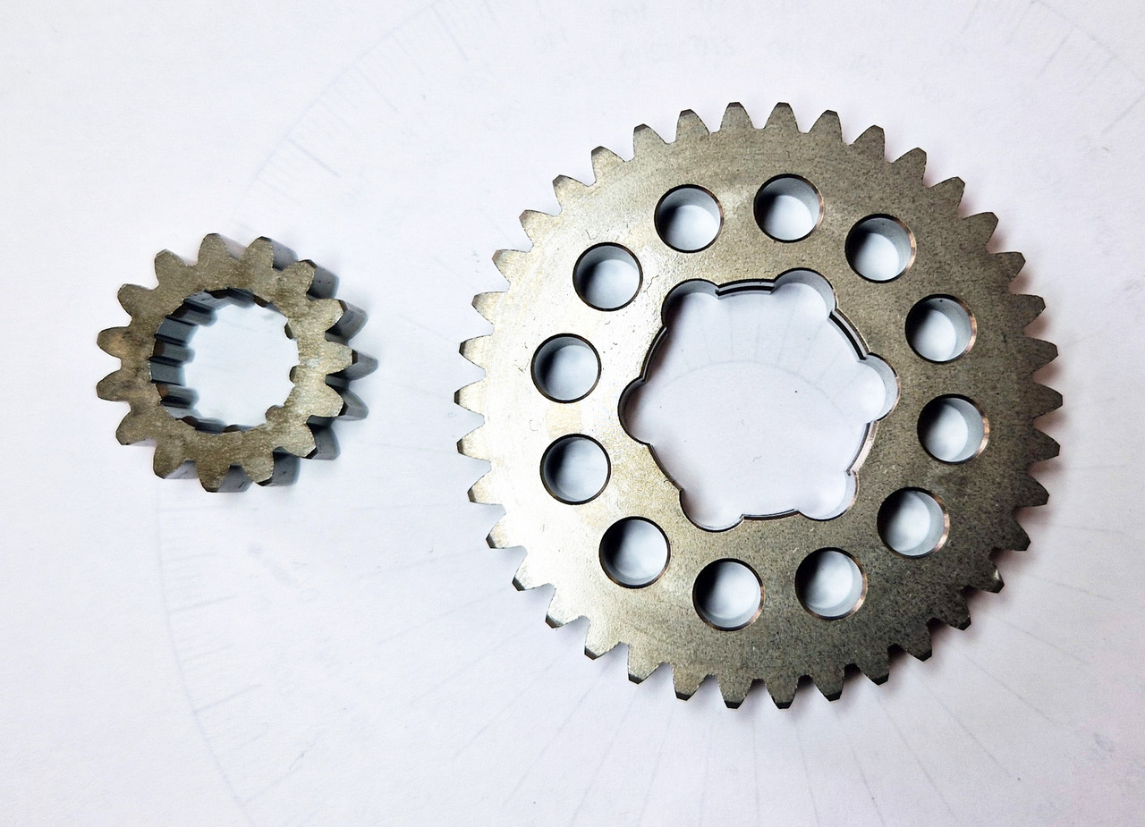

Powoli robię nową skrzynię biegów.
Wszystkie trzy wałki będą nowe i kilka zastawów trybów.
Dawcy pierwszego i drugiego biegu od Ronge już czekają na przeróbki.

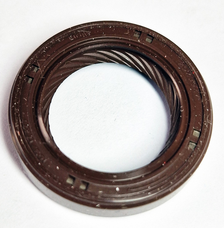

Simmerringi na prawą stronę będą Erling prawoskrętne.

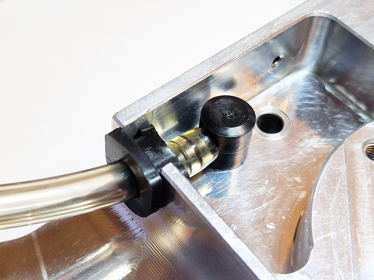

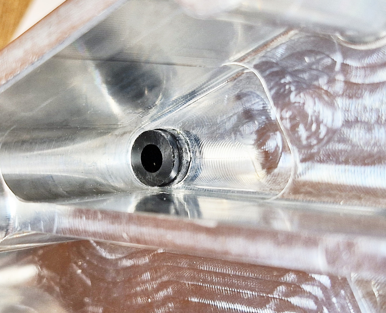

JAK TO JEST ZROBIONE?? I gdzie wychodzi ten wezyk odpowietrzenia
Kilka lat miałem w planie ten odpowietrznik i wreszcie doczekał się montażu.

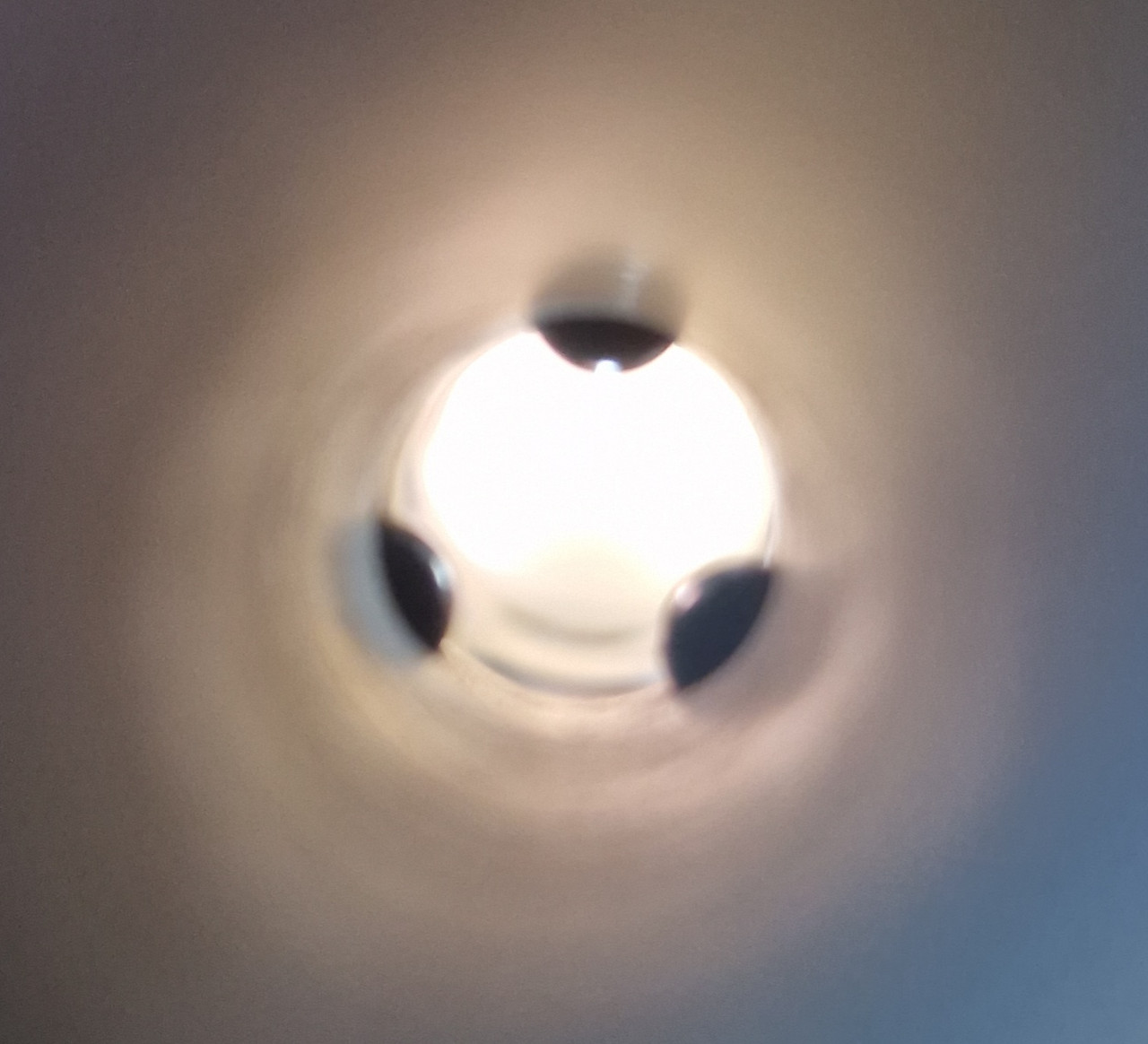

Wałek zdawczy Ronge jest zrobiony suwliwie na łożyskach. Można łożyska zakładać bez podgrzewania wewnętrznej bieżni.
Gdy założymy prawe łożysko na wale w wersji walcowej można taki silnik otworzyć bez rozpoławiacza.
Nie ma wtedy żadnej presji na wał ani na gwinty w karterach.
Dodatkowo taki wałek ma nieprzelotowe otwory na małe kulki.
Dzięki temu można wymieć wałek garbaty przy pomocy pręta, bez rozbierania silnika pomimo tego, że są trzy otwory na kulki a sprężyna jest o wiele mocniejsza niż MZA czy DDR.

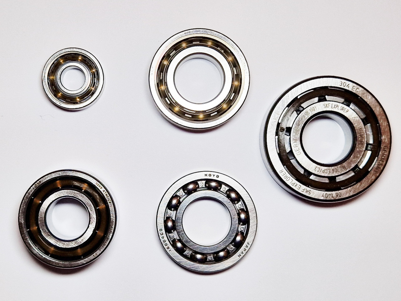

Wszystkie łożyska w silniku poza 16004 zakładam SKF w wersji TN9 czyli kosze plastikowe.
