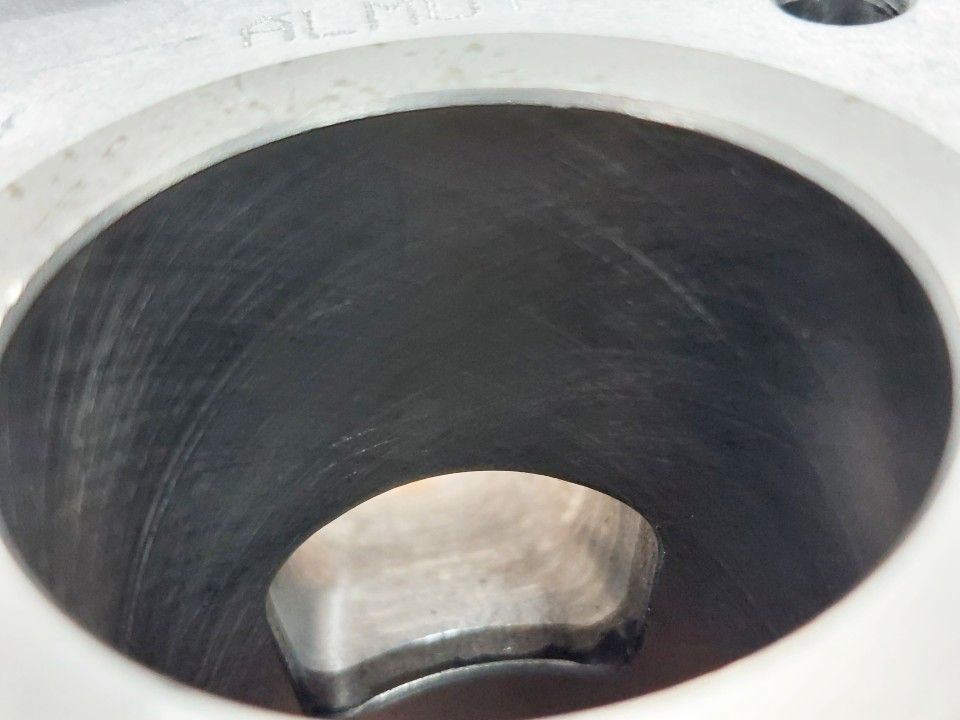

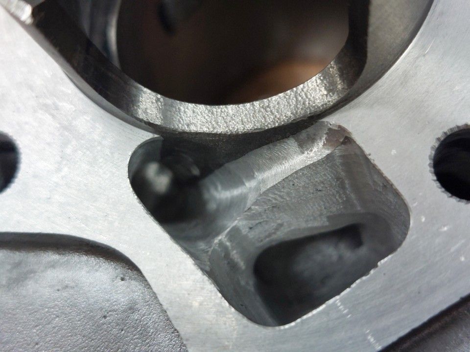

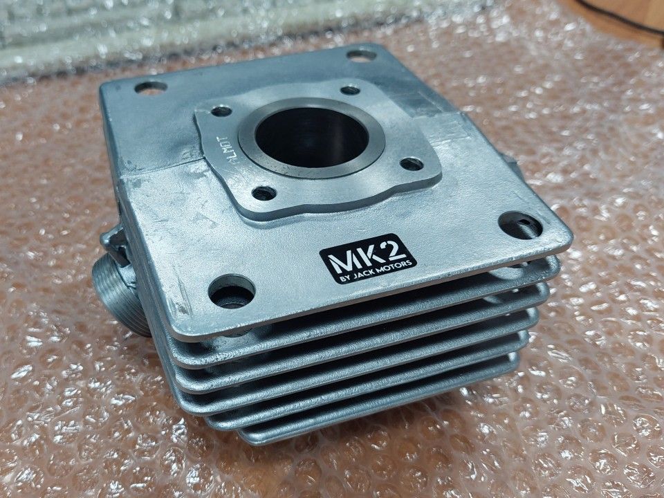

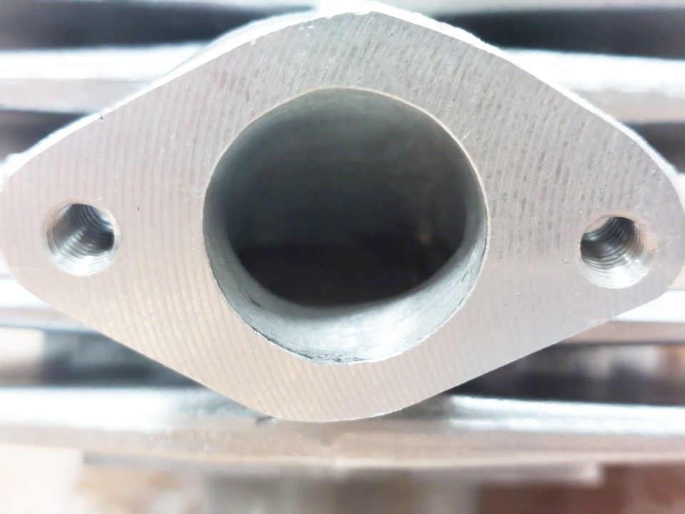

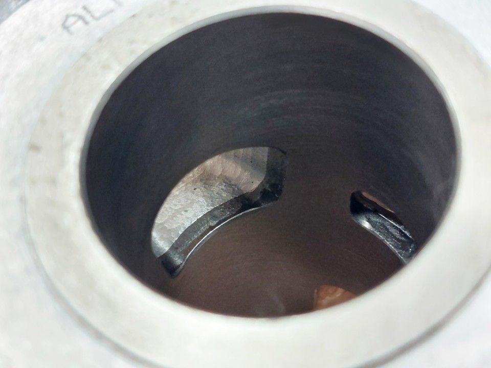

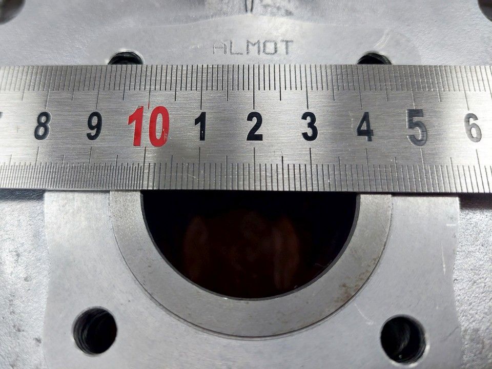

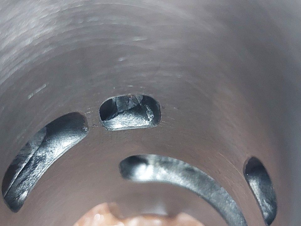

Tak się składa że mam cylinder 50/4 wykonany przez JackMotors.
[Obrazek: 7828922700_1665125264_thumb.jpg] [Obrazek: 8617245500_1665125264_thumb.jpg] [Obrazek: 8717639300_1665125264_thumb.jpg]
[Obrazek: 1700339700_1665125280_thumb.jpg] [Obrazek: 4190139700_1665125279_thumb.jpg] [Obrazek: 3200924900_1665125280_thumb.jpg]
[Obrazek: 5724704400_1665125292_thumb.jpg] [Obrazek: 9835363000_1665125292_thumb.jpg] [Obrazek: 5484240300_1665125293_thumb.jpg]
[Obrazek: 2108848600_1665125307_thumb.jpg] [Obrazek: 4614679700_1665125307_thumb.jpg] [Obrazek: 8109200600_1665125307_thumb.jpg]
Okna cylindra mierzone od krawędzi łączenia z głowicą to:
Wydechowe 26mm
Płuczące 35mm
Ssące - górna krawędź 56,5mm dolna 69,5mm
Więc ma wyższe strojenie, znacznie wyższe niż seryjny.
Tutaj filmik jak to jechało na spawaku:
Także moc jakoś 7 koni, myślę że na fi32 ze skróconym kolankiem miałby około 6 koni.
Jeśli jesteś zainteresowany to pisz na priv.
