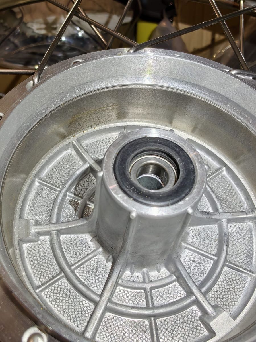

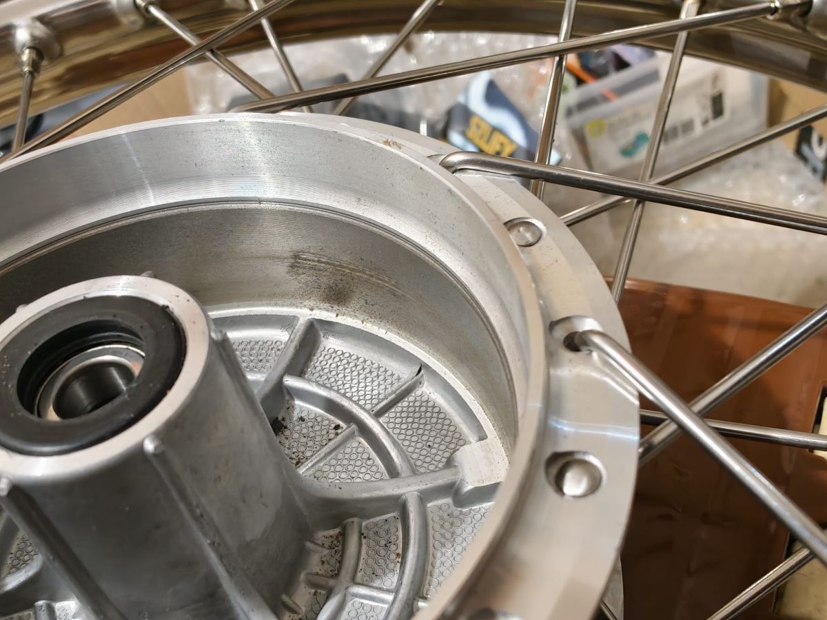

Podpowiedzcie mi proszę, co tu się może dziać:
założyłem na szczęki blaszki 1mm pod rozpierak i zaczęło trzeć. No ok, mogę zdjąćte blaszki, ale zasadniczo trze tylko w jednym punkcie - co jest chyba dziwne. Gdyby piasta była nierówna, to nierówność tarła by cały czas o szczęki przecież. tym nierónym fragmentem. Gdyby z kolei szczęki były nierówne, to też tarłoby przez cały czas (tą nierównością właśnie). DObrze kombinuję, czy bez sensu? W bębnie chyba widać miejsce, gdzie coś ociera - więc to tak jakby jednak to.
Tokarki ani tokarza pod ręką nie mam, więc chyba zostaje mi tylko zdjęć blaszki i dać sobie na razie spokój. Chyba, że ktoś ma jakiś fajny pomysł, żeby coś sprawdzić/zmienić/przetestować.
Filmik i fotki:
https://streamable.com/8m28a6
[Obrazek: 9946423000_1770935619.jpg]
[Obrazek: 3242396500_1770935619.jpg]

Kolego w miejscach w których szczęka trze o bęben nanieś troszeczkę farby i pobracaj. Zobaczysz czy trze równo po całości czy tylko w jednym miejscu.
