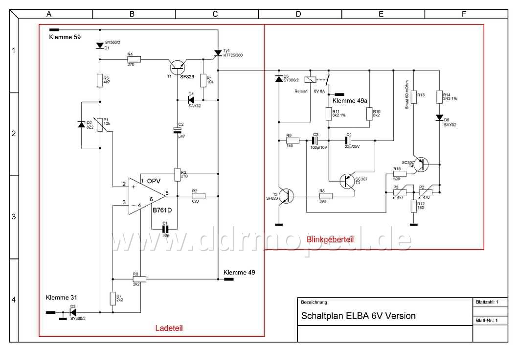

Witam. Czy ma ktoś schemat czy radę jak naprawić Elbę 6v, nie działa ładowanie.

Schemat do oryginalnej ELBA-y 6V:
http://www.ddrmoped.de/forum/uploads/big...40_big.jpg
Masz jakieś zdjęcia wnętrza (żeby ustalić jaki układ scalony tam jest)?
Masz multimetr?
Jest napięcie z cewki ładowania na wejściu 59?

Zobacz czy w środku jakiś element jest nadpalony (możesz wrzucic zdjęcie). Często pada układ scalony (OPV na schemacie), trzeba zobaczyć czy są na nim jakies oznaczenia i ile kosztuje nowy. Można też pomierzyć zmiany napięcia na diodach (zwłaszcza na D2 Zenera ) na pracujacym silniku. Jesteś w stanie to pomierzyć?
