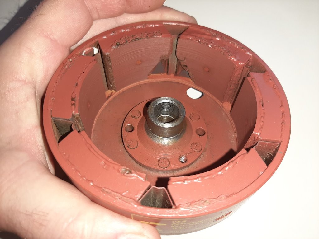

Panowie,
simson nie odpala i szukam przyczyn tego problemu. Chciałabym dopytać czy przyczyną mogą być pęknięte dwa magnesy na magnecie? W jednym i drugim brakuje okolo 30% magnesu.

Czy wygląda to tak:

To chyba magneto z elektronika, ja mam platynki, ale tak, wygląda to podobnie.

To fabryczne wycięcia.
Niektóre współczesne zamienniki są "uniwersalne" (mają krzywk do przerywacza i wycięcia do electronic-a).
Wcześniej chodził na tym magnecie?
Iskra jest?
Światła świecą, jeśli się kopnie?

Wcześniej chodził.
Iskra nieregularna (raz jest, raz nie ma. A jak się pojawi, to jest słaba).
Światła nie świeca jak się kopnie (ale jak dam stacyjke na 2 pozycje to świeca prądem z akumulatora).
