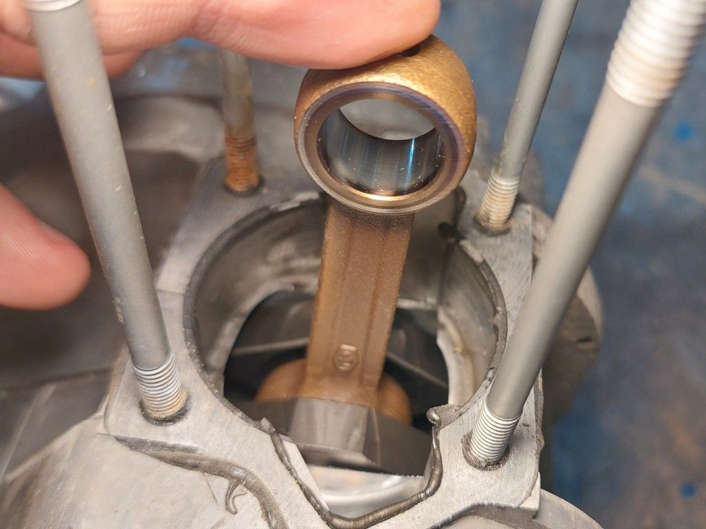

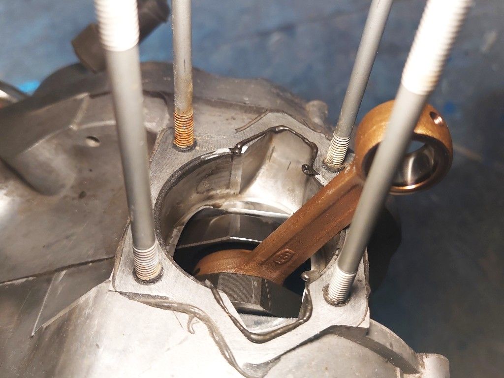

Przy okazji kolejnego zdejmowania cylindra sprawdziłem sobie luzy wału i mam wrażenie że ten wał w ogóle się nie zużywa - luz korby góra-dół zerowy, a luz korby na boki jakoś 1-2mm. Jest jak fabrycznie nowy, a zrobił już dwadzieścia parę tysięcy kilometrów na różnych cylindrach o mocy od 8 do 14 koni. A przecież był zaprojektowany do mocy 5,6 KM.
